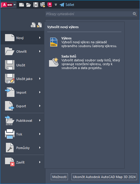

Nabídku aplikace Hledat položku použijte v případě, že znáte požadovaný příkaz, ale nemůžete jej v pásu karet najít.
Použití pole vyhledávání
  1. Kliknutím na zobrazte nabídku aplikace.
  2. Do pole v horní části nabídky zadejte celý název příkazu nebo pouze jeho část.
    Například zadejte definovat. Zobrazí se příkazy začínající slovem „definovat“.
  3. V zobrazeném seznamu klikněte na příslušnou položku.
    Pokud jste například zadali slovo definovat, zobrazíte kliknutím na možnost „Definovat dotaz“ dialog „Definovat dotaz připojených výkresů“.
