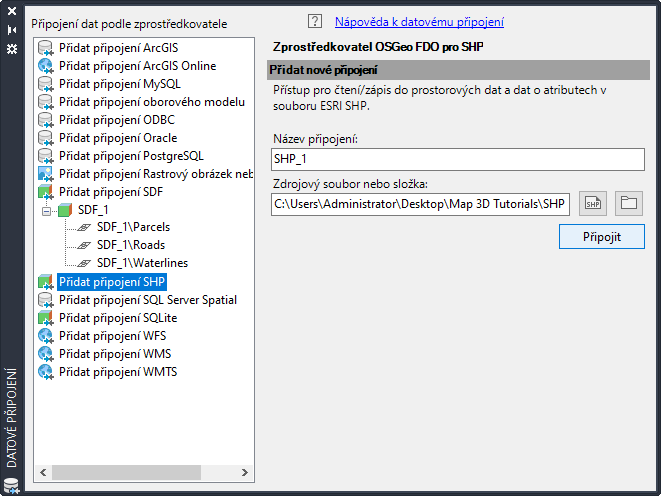

  1. Pomocí Průzkumníku souborů přejděte do umístění, kam jste zkopírovali vzorové soubory výukových programů.
  2. Vytvořte složku pro soubory SHP.
  3. Sada nástrojů AutoCAD Map 3D přepněte v podokně Úlohy na Správce zobrazení.
  4. Klikněte na nabídku DataPřipojit k datům.
  5. Na levé straně dialoguDatové připojení klikněte na tlačítko Přidat připojení SHP.
  6. Na pravé straně dialogu Datové připojení klikněte na ikonu složky (ne na ikonu souboru). Vyberte vytvořenou složku a klikněte na tlačítko OK.
    Klikněte na ikonu složky vedle položky Zdrojový soubor nebo Složka.
    Klikněte na tlačítko Připojit a zavřete okno Datové připojení bez toho, abyste něco přidávali do mapy.
