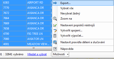

  1. Ve Správci zobrazení vyberte hladinu parcel ve stavební zóně a klikněte na tlačítko Tabulka.
  2. Tabulce dat klikněte pravým tlačítkem na sloupec úplně vlevo a klikněte na příkaz Vybrat vše.
  3. Klikněte na tlačítko Možnosti (dole v tabulce) a klikněte na příkaz Export.
    Exportujte informace vlastností z tabulky dat.
  4. Určete název a umístění souboru a klikněte na tlačítko Uložit.
