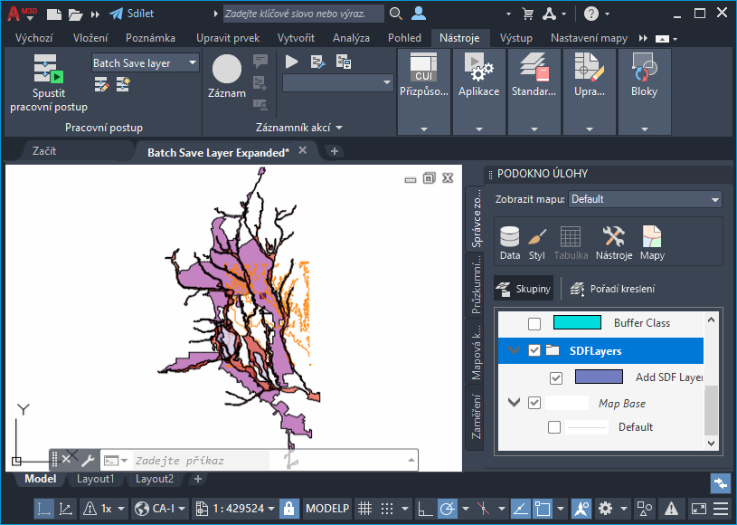

Spuštění pracovního postupu
. Zelené značky zaškrtnutí se zobrazí v pravém horním rohu každého kroku pracovního postupu. Tato zaškrtnutí označují, že aktivita byla úspěšně provedena.
Hladiny jsou přidány do mapy stejně jako do nové skupiny Správce zobrazení. Zobrazí se výzva k zadání názvu a umístění souboru DWG. Soubory .layer se uloží do umístění zadaného v aktivitě.
Hladiny se přidají do mapy a uloží se do skupiny, kterou jste vytvořili.
