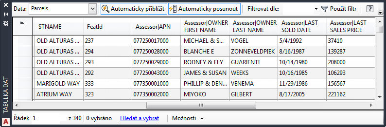

Hladina Parcely nyní zobrazuje spojená data. Připojená data v tabulce dat však budou šedá. Šedý text vyjadřuje fakt, že připojená dat nejsou součástí původního úložiště dat. Nelze ho upravit ani použít ve vypočítané vlastnosti.

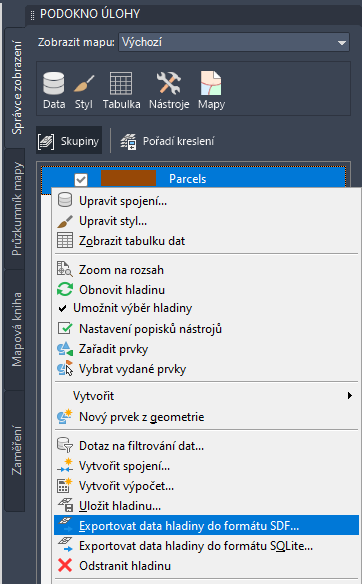

  1. Ve Správci zobrazení klikněte pravým tlačítkem na hladinu Parcely a klikněte na příkaz Export dat hladiny do SDF.
    Hladinu uložte do nového souboru SDF, tím zpřístupníte připojené atributy pro úpravy.

  6. Ve Správci zobrazení vyberte hladinu Parcely z nového souboru SDF a klikněte na možnost Tabulka.
  7. V Tabulce dat posuňte zobrazení doprava.
    Spojené vlastnosti již nejsou zašedlé. Jsou to vnitřní vlastnosti nového souboru SDF.
