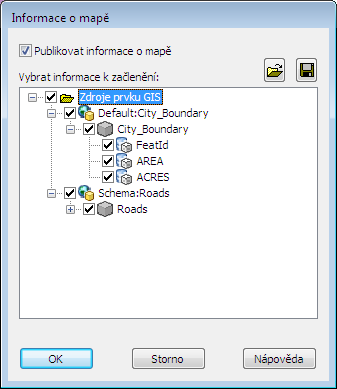

  3. Zaškrtněte políčko Publikovat informace o mapě.
  4. Rozbalte položku Zdroje prvku GIS a zobrazíte, co zahrnuje.
    Jestliže rozbalíte celý seznam, uvidíte vlastnosti asociované s prvkem v této mapě.
  5. Zaškrtněte položku Zdroje prvku GIS.
    Všechny dílčí položky jsou automaticky zaškrtnuty.
    Dialog Informace o mapě určuje, která data jsou publikována do DWF.
    Volitelně můžete vybrat podmnožinu vlastností.
  6. Klikněte na tlačítko OK.
