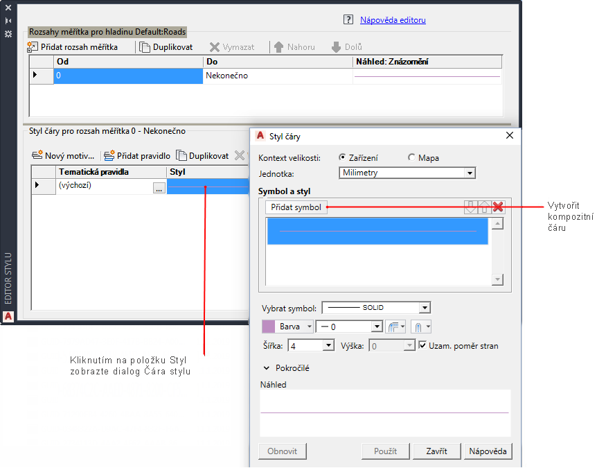

  5. Ve Správci zobrazení vyberte hladinu Roads a klikněte na tlačítko Styl.
    Poznámka: Pokud je Editor stylu ukotvený, přesunutím kurzoru nad něj ho zobrazte. Může být ukotvený na levé straně okna aplikace.
  6. V Editoru stylu klikněte na položku Styl.
  7. V dialogovém okně Styl čáry klikněte na položku Přidat symbol.
    Pomocí příkazu Přidat symbol zkombinujte styly čar.
  8. Postupujte následovně:
    • Hodnotu položky Jednotka změňte na milimetry.
    • Hodnotu tloušťky čáry změňte na 2.
    • Změňte barvu na černou (pokud již není černá).
    Toto je spodní čára složeného stylu.
