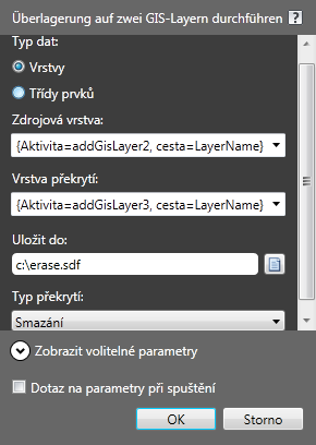

  3. Pokud se zobrazí výzva, zadejte hodnoty pro parametry pracovního postupu.
    Například pracovní postup překrytí vyžaduje zadání úložiště dat, ke kterému se připojíte.
    Pokud pracovní postup vyžaduje parametry pro některé aktivity, zobrazí výzvu.
    • Jestliže se chcete připojit k databázi, zadejte přihlašovací pověření.
    • Chcete-li se připojit k souboru, vyberte příslušného zprostředkovatele, klikněte na tlačítko a soubor vyhledejte.
    • Pokud se chcete připojit ke složce SHP místo připojení k souboru, vyberte poskytovatele SHP a kliknutím na ikonu složky ji zadejte.
    Pracovní postup provede definované aktivity a zobrazí výsledek.
    Například předem definovaný pracovní postup překrytí se připojí k zadaným úložištím dat, provede překrytí a zobrazí výsledné hladiny v mapě. Překrytí je uloženo do zadaného souboru SDF. Aplikace Sada nástrojů AutoCAD Map 3D se připojí k tomuto souboru SDF a přidá pro něj hladinu Správce zobrazení. Spojení se zobrazí v Průzkumníku mapy a v okně Datového připojení.
