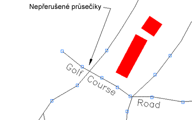

Pomocí možnosti Přerušit zkřížené objekty můžete nalézt objekty, které se kříží a nemají v křížení uzel, přerušit tyto zkřížené objekty a vytvořit v místě křížení uzel. Tato možnost vezme složitý systém úseček, oblouků, kružnic a křivek a rozdělí je v průsečíku na samostatné, jednoznačné objekty.
Tato možnost je důležitá při tvorbě síťové topologie nebo práci s vrstevnicemi. V prvním příkladu jsou čtyři lineární objekty v síťové topologii, které byly digitalizovány jako dva lineární objekty, a po použití možnosti Přerušit zkřížené objekty jsou to čtyři samostatné objekty protínající se ve společném bodu.
Tato volba přeruší protínající se úsečky a křivky.
