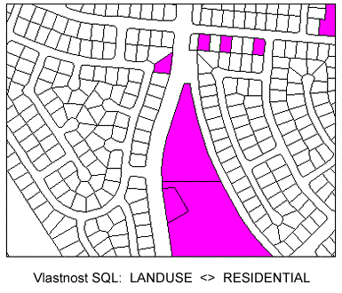

Vyplnění dotazovaných objektů výkresů šrafovacím vzorem
Lze určit šrafovací vzor, který se použije k vyplnění uzavřených křivek a kružnic během změn vlastností.
Uzavřené křivky načtené dotazem jsou vyplněny fialovým vzorem.

    Uzavřené křivky a kružnice, které byly načteny během dotazu, jsou vyplněny vybraným vzorem šraf.
