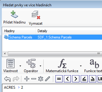

      Seznam Vlastnosti zobrazí všechny vlastnosti dostupné pro tuto třídu prvku. Můžete zobrazit a vložit dostupné hodnoty ze seznamu pro vlastnost.
      Přidejte hladiny a zadejte výraz pro hledání.
  5. Volitelně přidejte podmínky do výrazu.
  6. Ověřte výraz.
