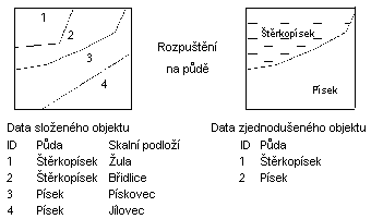

Rozpuštění polygonů
Při rozpuštění topologie kontroluje aplikace Sada nástrojů AutoCAD Map 3D každou hranici mezi polygony a zjišťuje, zda mají oba polygony stejnou hodnotu rozpuštění. Pokud ano, hranice a jeden z centroidů se odstraní. Odstraní se všechny objektové položky kromě položek rozpuštění a nové topologie.
Pokud sousední polygony položku rozpuštění neobsahují, hranice se nerozpustí a hodnota této položky výsledného polygonu bude prázdná.
