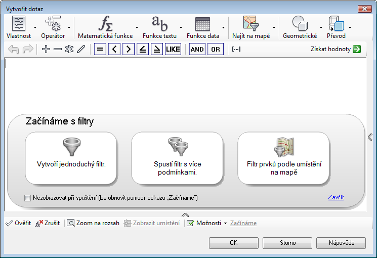

V praxi můžete určit soubor dat výběrem třídy prvku nebo hladiny a provést dotaz před vytvořením výrazu. Určíte akci, která se použije při výběru příkazu umožňujícího vytvořit výraz. Například v aplikaci Sada nástrojů AutoCAD Map 3D vyberte možnost Přidat do mapy s dotazem nebo Hledat a vybrat.
Záhlaví dialogu, ve kterém vytváříte výrazy, je rozdílné podle příkazu, který vyberete. Obsah dialogu bude stejný bez ohledu na vyvolávaný příkaz.
Výrazy lze použít k filtrování geoprostorových dat, výběru podmnožiny dat, výpočtu hodnot nebo převodu dat z jednoho typu dat na jiný. Pomocí výrazů lze formátovat textové řetězce k zobrazení, například popisky. Pomocí číselných výrazů lze použít matematické funkce na vlastnosti s číselnými hodnotami.
Text v záhlaví se změní v závislosti na použitém příkazu.
