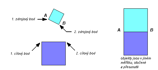

Zdrojové a cílové body
Rozdíl mezi prvním zdrojovým bodem a prvním cílovým bodem je odsazením pro vybrané objekty.
Úhlový rozdíl mezi prvním zdrojovým bodem a prvním cílovým bodem je otočení.
Poměr délky mezi dvěma cílovými body k délce mezi dvěma zdrojovými body je změna v měřítku.
