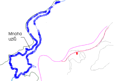

Při digitalizaci mapy mohou být hrany určeny detailněji, než je třeba. Pomocí možnosti Zjednodušit objekty můžete omezit zbytečnou složitost vrstevnic, řek a pobřežních linií. Zjednodušení objektů, také nazývané generalizace nebo začištění, zmenšuje počet bodů složité čáry.
Možnost Zjednodušit objekty funguje ve dvou rozměrech, ignoruje tedy hodnoty Z. Další informace a přidání a odstranění vrcholů 3D křivek naleznete v části Vyčistit křivky.
Při použití možnosti Zjednodušit objekty zjednodušíte složité křivky odstraněním všech vnitřních uzlů, které se nacházejí v určité šířce tolerance. Segmenty křivky nacházející se ve stejném koridoru se generalizují na jednoduchou křivku. Body rozvětvení, mrtvé konce a koncové body však nejsou generalizovány.
Zvětšením tolerance možnosti Zjednodušit objekty odstraníte uzly a vytvoříte jemnější profil.

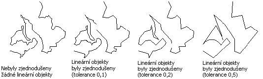

Zjednodušení lineárních objektů odstraní z křivky co nejvíce bodů při zachování původního koridoru tolerance.
Pobřežní linie zjednodušená s různým nastavením tolerance
