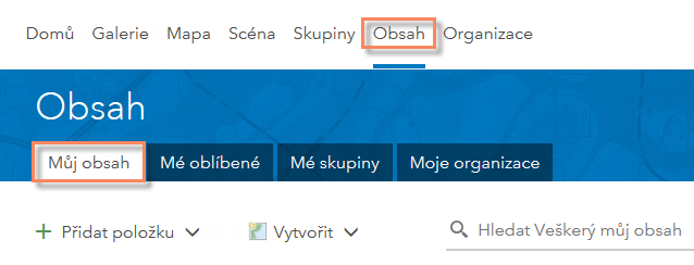

  2. V nabídce Soubor klikněte na možnost Obsah a poté vyberte kartu Můj obsah.

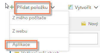

  3. Klikněte na možnost Přidat položku Aplikace.

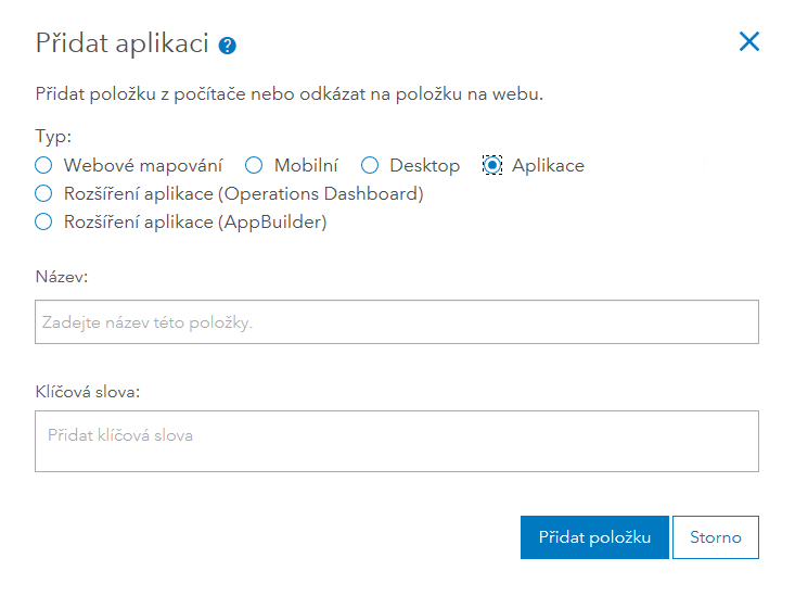

  4. V dialogu Přidat aplikaci vyberte aplikaci a zadejte příslušný název a štítky. Poté klikněte na tlačítko Přidat položku.

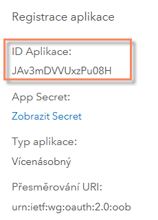

  6. Klikněte na možnost Registrované informace (v dolní části stránky).
  7. Zkopírujte ID aplikace, které použijete v následujícím kroku, do schránky nebo libovolného textového editoru.
