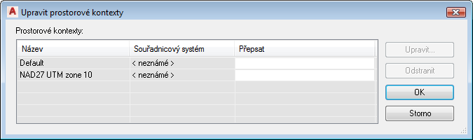

  6. Klikněte na tlačítko Upravit souřadnicové systémy a v dialogu Upravit prostorové kontexty klikněte na příslušnou položku.
    Vyberte záznam a kliknutím na tlačítko Upravit zadejte souřadnicový systém povrchu.
