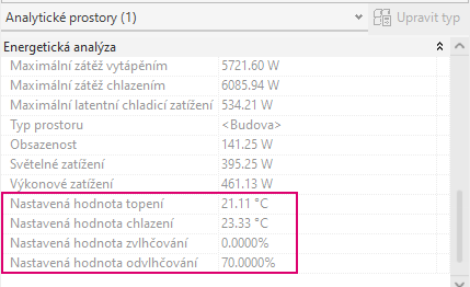

Nastavené hodnoty bodů lze upravit. Nastavená hodnota topení musí být nejméně o 1 °F (0,56 °C) nižší než nastavený bod chlazení. Obdobně musí být nastavená hodnota zvlhčování nejméně o 1 % nižší než nastavená hodnota odvlhčování.
Po vytvoření energetického modelu jsou nastavené body v nastavení Typ budovy použity na analytické prostory a zobrazí se na paletě Vlastnosti v režimu pouze ke čtení.
Nastavené body mohou být přepsány pomocí možnosti Prostor ve stejném umístění jako analytický prostor. Hodnoty v nastavení Typ prostoru budou použity na analytický prostor.

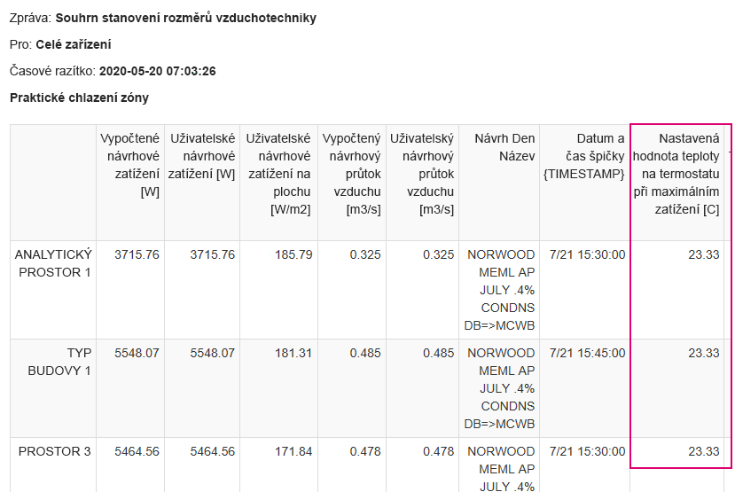

Tyto nastavené hodnoty se používají při provádění analýzy systémů. Po provedení analýzy velikosti se nastavená hodnota topení a nastavená hodnota chlazení zobrazí v analýze v souhrnu velikosti systému vzduchotechniky.
Vytvořením zařízení jedné zóny, které zahrnuje více analytických prostorů, bude pro analýzu systémů vytvořena tepelná zóna, jež může obsahovat různé nastavené body pro analytické prostory zahrnuté do analýzy. V takovém případě se pro vytápění použije nejvyšší hodnota a pro chlazení nejnižší hodnota. Pokud to má za následek topení, jehož hodnota je vyšší než chlazení, použijí se pro topení a chlazení průměrné hodnoty, mezi nimiž je rozdíl 1 °F. Také se použije nejvyšší hodnota pro zvlhčování a nejnižší hodnota pro odvlhčování. Pokud je hodnota zvlhčování vyšší než odvlhčování, použijí se průměry (s rozdílem 1 %).
