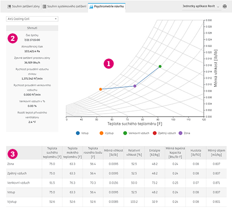

Pomocí výkazu Psychrometrie návrhu můžete prozkoumat psychrometrický cyklus vzduchu procházejícího systémem a vyhodnotit, zda cyklus odpovídá očekáváním. Ve výkazu jsou uvedeny různé fyzikální a termodynamické vlastnosti vzduchu při konstantním tlaku, které usnadňují řešení potíží.

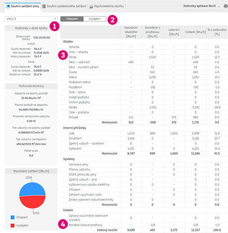

Souhrn zatížení zóny
Souhrn zatížení zóny umožňuje vybrat zónu, kterou chcete prozkoumat v levé horní části , a také přepínat mezi zátěží chlazení a vytápění . Tabulka ve výkazu ukazuje příspěvek zatížení z každého kategorického pododdílu . Celkový součet zobrazuje celkové zjevné (s  prodlevou a okamžité), celkové skryté a celkové zatížení pro použití při dimenzování komponent .

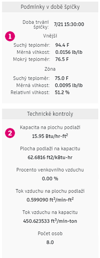

Výkaz obsahuje pododdíl, který podrobně popisuje podmínky prostředí během špičky a několik metrik vysoké úrovně pro účely QA/QC .

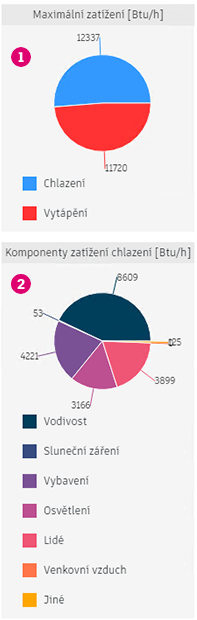

Výsečové grafy poskytují:
Vizuální pomůcku, která pomáhá pochopit špičkové zatížení při chlazení a vytápění ve vzájemném vztahu.
Celkový součet podobně souvisejících zdrojů zatížení.
Výkaz Psychrometrie návrhu zobrazuje body stavu psychrometrie vzduchu pro každý systém, který obsahuje chladič. Tato zpráva primárně ukazuje psychrometrický diagram, který zobrazuje stav vzduchu v každém bodě systému . Souhrnná tabulka obsahuje různé související vlastnosti systému . A konečně tabulka pod grafem poskytuje konkrétní hodnoty pro body stavu psychrometrie při konstantním tlaku zobrazeném v grafu .
