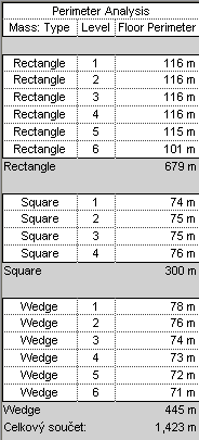

  3. Na kartě Pole dialogu Vlastnosti tabulky přidejte v části Vykazovaná pole (v pořadí) následující pole:
    • Objem: Typ
    • Podlaží
    • Obvod podlaží
  4. Klikněte na kartu Seřazení/Seskupování a proveďte následující akce:
    1. U položky Seřadit podle vyberte následující možnosti:
      • Objem: Typ
      • Vzestupně
      • Zápatí
      • Nadpis a součty
      • Prázdná čára
    2. U položky Potom podle vyberte možnosti Podlaží a Vzestupně.
    3. V dolní části dialogu vyberte následující možnosti:
      • Celkové součty
      • Nadpis a součty
      • Zobrazit každou instanci
  5. Klikněte na kartu Formátování a proveďte následující akce:
    1. U položky Pole vyberte možnost Obvod podlaží.
    2. U položky Zarovnání vyberte možnost Doprava.
    3. Vyberte možnost Vypočítat součty.
    4. (Volitelné) Určete formátování pole Podlaží a Objem: Typ: u položky Pole vyberte název pole. U položky Zarovnání vyberte možnost Na střed.
  6. Klikněte na tlačítko OK.
Ve výkazu jsou uvedeny celkové lineární rozměry na základě sloučených obvodů podlaží objemu. Pomocí těchto údajů lze odhadnout stavební náklady pro daný návrh.
