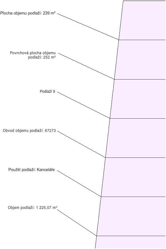

Podlaží objemu můžete po vytvoření opatřit ve 2D pohledech popisky. Popisky mohou obsahovat informace o ploše, ploše vnějšího povrchu, obvodu, objemu a využití jednotlivých objemových podlaží.
Při změně tvaru objemu se provedené změny automaticky projeví ve popiscích.

Aplikace Revit poskytuje rodiny Popisek podlaží objemu a Popisek O_podlaží objemu. Tyto popisky poskytují informace o využití a čtverečních jednotkách každého objemového podlaží. Jsou umístěny v následující složce:
%ALLUSERSPROFILE%\Autodesk\RVT 2024 Release\Libraries\<jazyk a národní prostředí>\Annotations
Chcete-li zobrazit další hodnoty parametrů v popisku podlaží objemu, vytvořte rodinu popisků, které obsahují požadované informace, jak je znázorněno.
Ukázkové popisky pro podlaží objemu
