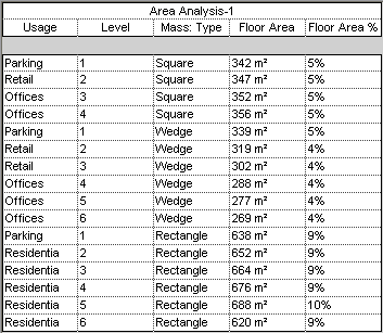

Vytvoření výkazu pro analýzu plochy
Navrhli jste objemy k prozkoumání koncepčního návrhu budovy. Chcete analyzovat nákladově nejefektivnější nebo nejziskovější poměr využití pro jednotlivá podlaží budovy.

Vytvořte výkaz pro vytvoření analýzy plochy objemů v koncepčním návrhu. Konkrétní kroky se mohou lišit v závislosti na informacích, které chcete ve výkazu zobrazit.

  4. Ve výkazu přiřaďte jednotlivým objemům podlaží požadované využití.
    Zadejte text do sloupce Využití pro každé podlaží. Po zadání počátečních hodnot můžete u zbývajících řádků kliknout do pole a vybrat hodnoty ze seznamu.

Výkaz se příslušným způsobem seřadí a vypočítají se mezisoučty řádků. Znázorňuje procento plochy podlaží, které je plánováno pro jednotlivá využití, a čtvereční jednotky.
