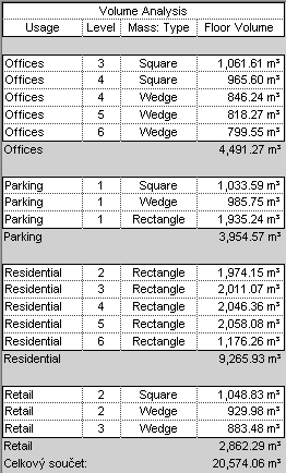

Vytvoření výkazu pro analýzu objemu
Navrhli jste objemy k prozkoumání koncepčního návrhu budovy. V návrhu chcete analyzovat objem.
  1. Vytvořte podlaží objemu.
  2. V dialogu Nový výkaz proveďte následující akce:
    1. U položky Kategorie klikněte na možnost Podlaží objemu.
      Pokud není položka Podlaží objemu zobrazena automaticky, vyberte možnost Zobrazit kategorie modelů v tomto pohledu. V seznamu Filtr vyberte položku Architektura.
    2. Do pole Název zadejte název výkazu.
    3. Vyberte možnost Tabulka komponent budovy.
    4. Klikněte na tlačítko OK.
  3. Na kartě Pole dialogu Vlastnosti tabulky přidejte v části Vykazovaná pole (v pořadí) následující pole:
    • Využití
    • Podlaží
    • Objem: Typ
    • Podlaží objemu
  4. Dvakrát klikněte na tlačítko OK.
  5. Ve výkazu přiřaďte jednotlivým objemům podlaží požadované využití.
    Zadejte text do sloupce Využití pro každé podlaží. Po zadání počátečních hodnot můžete u zbývajících řádků kliknout do pole a vybrat hodnoty ze seznamu.
    Dále výkaz seřaďte a opatřete mezisoučty, jak je popsáno dále.
  6. Na paletě Vlastnosti otevřete vlastnosti výkazu.
  7. U položky Seřazení/Seskupování klikněte na tlačítko Upravit.
  8. Na kartě Seřazení/Seskupování dialogu Vlastnosti tabulky proveďte následující akce:
    1. U položky Seřadit podle vyberte následující možnosti:
      • Využití
      • Vzestupně
      • Zápatí
      • Nadpis a součty
      • Prázdná čára
    2. U položky Potom podle vyberte možnosti Podlaží a Vzestupně.
    3. V dolní části dialogu vyberte následující možnosti:
      • Celkové součty
      • Nadpis a součty
      • Zobrazit každou instanci
  9. Klikněte na kartu Formátování a proveďte následující akce:
    1. U položky Pole vyberte možnost Podlaží objemu.
    2. U položky Zarovnání vyberte možnost Doprava.
    3. Vyberte možnost Vypočítat součty.
    4. (Volitelné) Určete formátování pole Využití, Podlaží a Objem: Typ: u položky Pole vyberte název pole. U položky Zarovnání vyberte možnost Na střed.
  10. Klikněte na tlačítko OK.
Výkaz znázorňuje objem jednotlivých podlaží objemu, mezisoučty objemu podle využití a celkový součet sloučených podlaží objemu. Pomocí těchto údajů můžete odhadnout zatížení z hlediska vzduchotechniky na základě plánovaného využití jednotlivých objemových podlaží.
