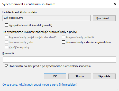

Scénář 5: Synchronizace místního souboru s centrálním modelem
Pokoušíte se synchronizovat místní soubor s centrálním modelem.
Souborové sdílení Serverové sdílení
Výsledek: Můžete použít dialog Synchronizovat s centrálním modelem k vyhledání jiného centrálního modelu. Výsledek: Tlačítko Procházet bude v dialogu Synchronizovat s centrálním modelem neaktivní a nebudete tedy moci změnit název ani umístění centrálního modelu.
