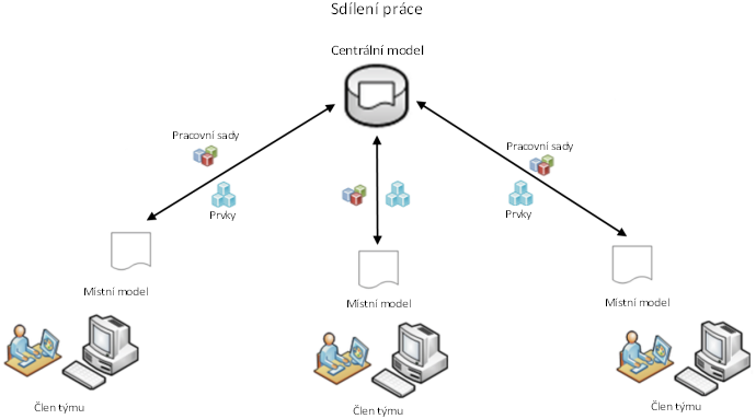

Sdílení práce je metoda tvorby návrhu, která umožňuje, aby více členů týmu pracovalo na stejném modelu projektu najednou.
V mnoha projektech jsou členové týmu přiřazeni do určité funkční oblasti, na které budou pracovat.
Členové týmu sdílí centrální model
Projekty aplikace Revit je možné rozdělit do pracovních sad a přizpůsobit je tak pracovnímu prostředí. Můžete povolit sdílení práce a vytvořit centrální model, aby mohli členové týmu současně provádět změny místní kopie centrálního modelu.
