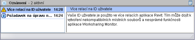

V aplikaci Worksharing Monitor vás aktivní oznámení informují o aktuálním problému, který ovlivňuje (nebo může ovlivňovat) práci v aplikaci Revit.
Tyto zprávy se v aplikaci Worksharing Monitor zobrazují v podokně Oznámení. Aplikace může o těchto problémech informovat i prostřednictvím výstrah na ploše. (Viz část Nastavení položky Možnosti v aplikaci Worksharing Monitor.)
Chcete-li si prohlédnout podrobnosti oznámení, klikněte na příslušný souhrn v levém seznamu. Na pravé straně podokna se zobrazí popis oznámení.
Worksharing Monitor zobrazuje dva typy oznámení.
| Ikona | Typ | Popis |
Varování | Tato situace může způsobit nefunkčnost sdílení práce nebo aplikace Worksharing Monitor. Proveďte kroky potřebné k vyřešení problému. |
Upozornění | Situace, která může bránit činnostem, které provádíte v aplikaci Revit. |
Po vyřešení problému se příslušné oznámení přesune do Historie oznámení.
