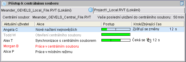

Zobrazení přístupu k centrálnímu souboru a místním souborům
Chcete-li zjistit, kdo s vámi právě pracuje na projektu, naleznete informace v podokně Přístup k centrálnímu souboru v aplikaci Worksharing Monitor.
Pro každý projekt se sdílením práce, který je otevřen pomocí softwaru Revit, zobrazuje aplikace Worksharing Monitor v tomto podokně příslušnou kartu. Kliknutím na kartu získáte informace o daném projektu.
Každému uživateli projektu odpovídá na kartě jeden řádek. Váš informační řádek je zvýrazněn. Pracujete-li s místní kopií projektového souboru, je v horní části karty zobrazena informace o tom, kdy jste naposled uložili změny do centrálního souboru. Červený text upozorňuje na skutečnost, že někdo pracuje s centrálním souborem.
Kontrolou sloupce Akce zjistěte, na čem pracují ostatní uživatelé v rámci projektu:
Uživatelské jméno zobrazené šedou barvou označuje uživatele, který sice pracuje s projektem, ale v tuto chvíli aplikaci Worksharing Monitor nepoužívá. V důsledku toho není tento uživatel informován prostřednictvím aplikace Worksharing Monitor o požadavcích na úpravy. Chcete-li si od tohoto uživatele vypůjčit prvky, je nutné jej kontaktovat přímo a nespoléhat se v tomto ohledu na aplikaci Worksharing Monitor.
