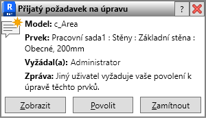

Odpověď na oznámení požadavků na úpravy
K usnadnění komunikace při práci na sdílených projektech obdrží členové týmu automatické oznámení o vyžádání, povolení nebo zamítnutí požadavků na vypůjčení prvků.
Když člen týmu požaduje prvek nebo povoluje nebo zamítá požadavek, ve zprávě se zobrazí název projektu, požadovaný prvek a člen týmu, který prvek požaduje nebo který na požadavek odpovídá.
Oznámení se zobrazí na dobu přibližně 30 sekund. Po tomto čase můžete použít dialog Požadavek na úpravy ke kontrole nevyřízených požadavků a učinit opatření ve věci požadavků členů týmu.
Povolení, zakázání nebo kontrola Požadavků na úpravy
