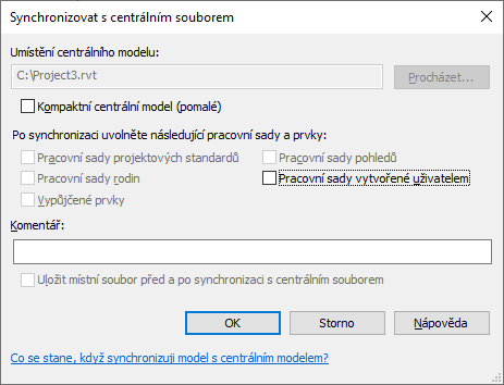

Chcete-li upravit nastavení synchronizace s centrálním souborem před započetím synchronizace, klikněte na kartu Spolupracovatpanel Synchronizovat rozevírací seznam Synchronizovat s centrálním souborem (Synchronizovat a upravit nastavení). Zobrazí se dialog Synchronizovat s centrálním souborem.
  1. V dialogu Synchronizovat s centrálním souborem zkontrolujte umístění centrálního modelu.
    V případě potřeby zadejte kliknutím na možnost Procházet jinou cestu k centrálnímu modelu. Zadejte novou cestu v dialogu Umístění centrálního souboru a klikněte na tlačítko OK.
  2. Zvolte možnost Stlačit centrální model, pokud chcete zmenšit velikost souboru při ukládání.
    Poznámka: Výběrem této možnosti se prodlouží doba ukládání.
  3. V části Po synchronizování uvolnit následující pracovní sady a prvky vyberte některou z těchto možností:
    • Chcete-li zpřístupnit vaše změněné pracovní sady a prvky ostatním uživatelům, zaškrtněte příslušná políčka.
    • Chcete-li synchronizovat změny s centrálním souborem a současně zachovat možnost úprav v pracovních sadách a prvcích, zrušte zaškrtnutí příslušných políček.
  4. Pokud chcete, zadejte komentář o délce až 1 000 znaků, který se uloží do centrálního modelu.
    Všechny komentáře lze zobrazit pomocí nástroje Zobrazit historii. Viz část Zobrazení historie sdíleného souboru.
  5. Ověřte, zda je zaškrtnuto políčko Uložit místní soubor před a po synchronizaci s centrálním souborem, což zajistí, že váš místní soubor zůstane synchronizován s centrálním souborem.
  6. Klikněte na tlačítko OK.
