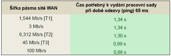

Šířka pásma a výkon operací přenosu malého množství dat
Pokud je objem dat přesunovaných v síti malý, požadavky na šířku pásma jsou velmi nízké. V tomto příkladu vydáme pracovní sadu obsahující asi 18 000 prvků. (Počet prvků má ve skutečnosti pouze malý dopad na čas potřebný k dokončení operace.) Čas potřebný k dokončení operace se výrazně nezmění, když se dostupná šířka pásma zvýší: Ačkoli data jsou používána v síti WAN, množství převáděných dat je velmi malé. Další operace se srovnatelně nízkým dopadem (například půjčování nebo uvolnění prvku) se chovají podobně.

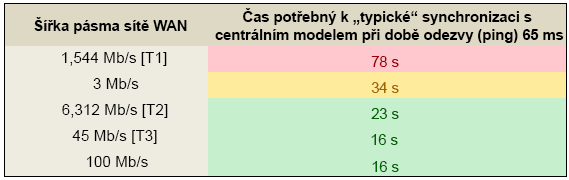

Šířka pásma a výkon operací přenosu středního množství dat
Porovnáním bylo zjištěno, že operace, jako například synchronizace s centrálním modelem (SWC), předávají v síti větší množství dat. Tyto operace mají tendenci být více ovlivněny dostupnou rychlostí. V tomto příkladu provedeme SWC a výsledkem bude přenos asi 7 MB dat v síti WAN. Vyšší požadavky na šířku pásma jsou evidentní. Čas nutný k dokončení operace se výrazně zvýší, pokud vznikne výrazný nedostatek šířky pásma. (Všimněte si, že objem dat přenesených během SWC se liší podle složitosti modelu a složitosti synchronizované změny. Přenos 7 MB charakterizuje SWC v blízkosti horní hranice pro typickou činnost uživatele.)

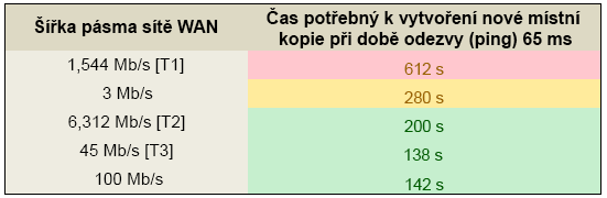

Šířka pásma a výkon operací přenosu značného množství dat
Kromě prvního uložení centrálního modelu je v aplikaci Revit akcí uživatele nejnáročnější na šířku pásma vytvoření nové místní kopie: Během této operace musí aplikace Revit vytvořit vyrovnávací paměti pro stav oprávnění modelu a jeho propojení, přičemž přenáší velký objem dat v síti WAN. V tomto příkladu je zkopírováno celkem 42 MB dat z hostitelského serveru na pracovní stanici uživatele: 27 MB pro stav oprávnění hostitelského modelu a 15 MB pro stav oprávnění jeho propojení. Stejně jako u operací, které přenáší střední množství dat, i tady vzniká přímý vztah mezi dostupnou rychlostí a výkonem. Správci sítě mohou chtít kalibrovat dostupnou šířku pásma podle tolerance jejich uživatelů vůči prodlevám při těchto typech operací.
