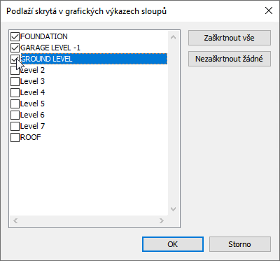

  2. Na paletě Vlastnosti v poli Skrytá podlaží klikněte na příkaz Upravit pro hodnotu.
    Dialog Skrytá podlaží se otevře a uvádí všechna podlaží v projektu.
  3. Vyberte podlaží, která chcete skrýt, kliknutím na zaškrtávací políčko vedle odpovídajících názvů podlaží.
    Poznámka: Aby se podlaží zobrazilo v grafickém výkazu sloupů, musí zůstat nezaškrtnuto a musí být v rozsahu vazeb pohledu grafického výkazu sloupů pro horní/dolní podlaží. Další informace o vazbách pro horní/dolní podlaží najdete v části Parametry pohledu grafického výkazu sloupů.
  4. Kliknutím na tlačítko OK potvrďte výběr a zavřete položku Skrytá podlaží v dialogu Grafické výkazy sloupů.
