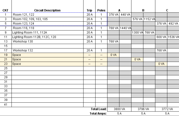

Další vyvážení zatížení ve výkazu panelů
Pomocí tohoto postupu můžete přeuspořádat zatížení na výkazu panelu tak, aby zatížení na jednotlivých fázích bylo maximálně rovnoměrné. Také můžete vyrovnat pouze dílčí sadu zatížení uzamknutím pozic, které chcete vyloučit.
  1. Otevřete výkaz rozvaděče.
  2. Klikněte na kartu Upravit výkaz panelupanel Zatížení Znovu vyvážit zatížení.
    Zatížení na jednotlivých fázích se přeuspořádá.
    Poznámka: Chcete-li vyrovnat dílčí sadu obvodů, můžete uzamknout obvody, které mají zůstat v aktuálních polohách.
