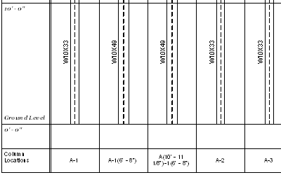

Přidání popisků ke sloupcům v grafickém výkazu sloupů
V grafickém výkazu sloupů lze na sloupce umístit popisky. Viz část Použití popisků podle kategorií a Popsat vše nepopsané.
Poznámka: Popisky můžete na sloupce umístit výběrem kategorie Značka umístění sloupu ve štítku popisku.
