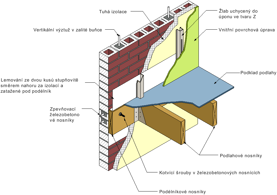

Na následujícím obrázku je uveden ukázkový pohled schéma/kresba vytvořený pomocí nástrojů pro tvorbu 2D detailů v aplikaci Revit. Nejedná se o 3D pohled.
