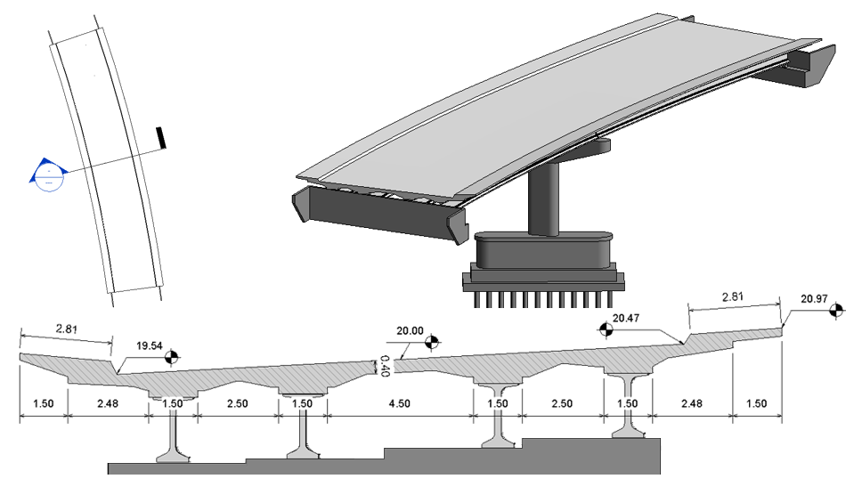

Pokud prvek protíná rovinu řezu pohledu a není kolmý k tomuto pohledu, je možné umístit kóty na hrany a body stejným způsobem jako u prvků kolmých k rovině řezu pohledu. Jak je znázorněno v příkladu mostovky níže, kóty jsou umístěny na hranách a bodech, kde protínají rovinu řezu pohledu.
