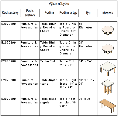

Obrázky, které lze přiřadit k prvku, zahrnují obrázky, které do modelu naimportujete, a obrázky, které vytvoříte uložením pohledů modelu (například 3D pohledy nebo pohledy rendrování) do projektu. Pokud jsou v definici výkazu zahrnuty, obrázky se zobrazí ve výřezu výkazu, který je umístěn ve výkresu. Pohled výkazu zahrnuje název obrázku, ale nikoli obrázek jako takový. Následující příklad ukazuje výkaz nábytku s obrázky v pohledu výkresu.
