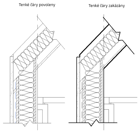

Pomocí nástroje Tenké čáry můžete povolit nebo zakázat tloušťky čar v pohledu projektu.
Chcete-li povolit tenké čáry, klikněte na možnost (Tenké čáry) na panelu nástrojů Rychlý přístup. Můžete je zakázat opakovaným kliknutím na tlačítko.
Pokud povolíte nástroj Tenké čáry, čáry zůstanou tenké bez ohledu na to, jak moc je přiblížíte. To umožňuje jasnější a podrobnější zobrazení a snadnější výběr, když jsou čáry blízko sebe. Chcete-li vidět, jak tenké čáry ovlivňují čáry v projektu, podívejte se na níže uvedený příklad.
