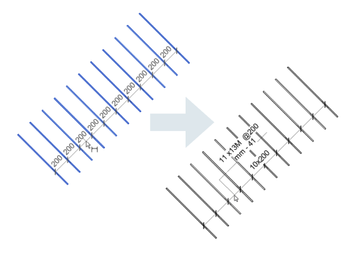

- Opatřete kótou sady výztuží v konstrukčních prvcích nakloněných vzhledem k pohledu (například rampa zobrazená v půdorysném pohledu). Sady výztuží mohou být buď volného tvaru, nebo řízené tvarem a musí být tvořeny rovnoběžnými tyčemi s jedním segmentem a s háky nebo bez nich.

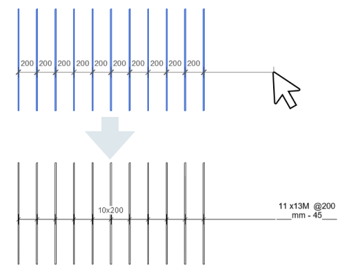

- Automatické umístění popisků: Chcete-li automaticky umístit popisky poznámek více výztuží, ujistěte se, že je vypnuta možnost
(Vybrat pozici) na kartě Poznámka
panelu Popisek
(Více výztuží)
panelu Upravit | Zarovnaná poznámka více výztuží
panel Popisek.

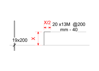

- Popisek je automaticky umístěn nad nebo vlevo od kótovací čáry v zadaném odsazení, když kliknete na čáru, abyste jej umístili:
- Případně je popisek automaticky umístěn na místo, kam kliknete, když kliknete mimo kótovací čáru, abyste jej umístili:
Tip: Ponechte prostor pro převrácení popisku na obou stranách kótovací čáry.
