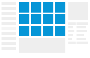

Prostřední podokno zobrazuje miniatury výsledků vygenerovaných studií.
Nad panelem použijte ovládací prvky k provedení následujících akcí:

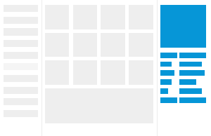

Pravé podokno zobrazuje podrobnosti o výsledku vybraném v prostředním podokně. Zobrazuje proměnné a konstanty použité k vygenerování výsledku a výsledné výstupy.
Pokud se panel podrobností nezobrazuje, vyberte nad panelem možnost Detaily.
Chcete-li zobrazit předchozí a další výsledky, klikněte na šipky doleva a doprava v dolní části panelu.
