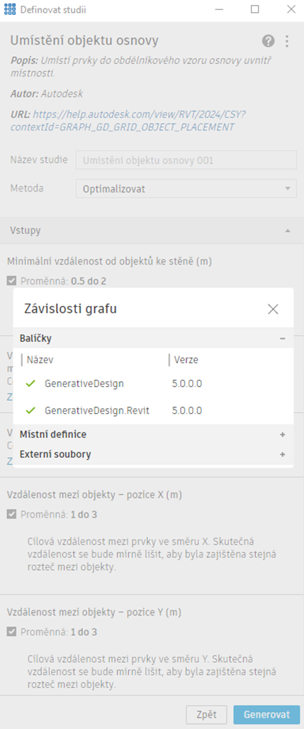

Závislosti jednotlivých grafů v generativním návrhu v aplikaci Revit můžete kontrolovat v dialogu Závislosti grafu.
Pro fungování v generativním návrhu v aplikaci Revit může graf aplikace Dynamo využívaný v typu studie vyžadovat určité závislosti, například balíčky, vlastní uzly nebo externí soubory. Dialog Závislosti grafu umožňuje rychle zjistit, které balíčky a další závislosti graf potřebuje ke správnému fungování, což umožňuje identifikovat chybějící závislosti, které můžete nainstalovat v aplikaci Dynamo.
Přístup k dialogu Závislosti grafu
V dialogu Vytvořit studii přejděte do nabídky Možnosti studie a vyberte možnost Zobrazení závislostí grafu.
Použití dialogu Závislosti grafu
Závislosti grafu se zobrazí v dialogu Závislosti grafu seřazené pod záhlavími:
- Balíčky: Kolekce vlastních uzlů, které rozšiřují funkce aplikace Dynamo.
- Místní definice: Soubory specifické pro aplikaci Dynamo odpovídající místním vlastním uzlům a místním balíčkům.
- Externí soubory: Externí dokumenty v prostoru grafu, například obrázky nebo textové soubory.
Kromě názvu a verze je ke každé závislosti přiřazena ikona:
- Zaškrtnutí znamená, že je závislost nainstalována.
- X znamená, že závislost chybí a je nutné ji nainstalovat.
- Upozornění znamená, že v nainstalované závislosti došlo k neshodě verzí. Graf může být stále spuštěn, ale pokud se vyskytnou problémy, zkuste v aplikaci Dynamo nainstalovat správnou verzi závislosti.
Instalace chybějících závislostí
V dialogu Závislosti grafu můžete zobrazit závislosti, aniž byste museli otevřít aplikaci Dynamo. Chybějící závislosti lze nainstalovat v aplikaci Dynamo. Pokud závislosti chybí, bude v dialogu k dispozici tlačítko Opravit v aplikaci Dynamo, pomocí kterého lze otevřít aplikaci Dynamo a nainstalovat chybějící závislosti v rozšíření Reference pracovního prostoru. K tomuto rozšíření můžete také přistupovat z aplikace Dynamo: přejděte do nabídky Rozšíření
Zobrazit reference pracovního prostoru.
Mezi možné způsoby řešení chybějících závislostí patří:
- Chybějící balíček nebo neodpovídající verze: V dialogu Závislosti grafu klikněte na tlačítko Opravit v aplikaci Dynamo. Po otevření aplikace Dynamo se zobrazí dialog s upozorněním na chybějící závislosti. V rozevíracím seznamu vyberte položku Instalovat a klikněte na tlačítko Přijmout. Instalaci můžete také provést v aplikaci Dynamo pomocí panelu Reference pracovního prostoru, který je dostupný z nabídky Rozšíření. Instalujte pouze známé balíčky, kterým důvěřujete.
- Chybějící externí soubor nebo místní definice: Přidejte chybějící soubor do složky, která hostí graf aplikace Dynamo.
Po vyřešení chybějících závislostí uložte graf v aplikaci Dynamo. Dialog Závislosti grafu se obnoví a zobrazí aktualizované závislosti.
