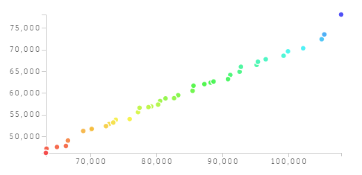

Tento graf zobrazuje výsledky studie Generativní návrh v grafu s jednou osou X a jednou osou Y. Pomocí bodového grafu můžete určit, které vstupy a výstupy se mají v grafu zobrazit.
Tento graf otevřete kliknutím na tlačítko
Bodový graf v dialogu Prozkoumat výsledky.
Každý výsledek je bodem v grafu a kliknutím na každý bod se v podokně Podrobnosti zobrazí další informace o daném výsledku.
Bodový graf může zobrazit data až ve čtyřech rozměrech: osa Y, osa X, velikost a barva. Každá možnost v rozevíracích nabídkách představuje vstupy a výstupy studie.

V rozevíracích nabídkách bodového grafu můžete výběrem možností pro osy Y a X zobrazit výsledky různými způsoby.

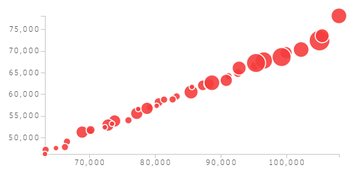

Další data v grafu zobrazíte výběrem možností v rozevíracích nabídkách Velikost a Barva. Ve výchozím nastavení mají všechny body stejnou barvu a velikost.
Pokud vyberete možnost v nabídce Velikost, body v grafu se zobrazí v různých velikostech. Jestliže například pro velikost vyberete možnost Výška kvádru 1, představuje velikost bodu výšku kvádru 1 ve výsledku: větší bod znamená vyšší kvádr a menší bod znamená nižší kvádr.
Pokud vyberete možnost v nabídce Barva, body v grafu se zobrazí v různých barvách, od červené (nízká) po modrou (vysoká). Jestliže například pro barvu vyberete možnost Plocha povrchu, představuje barva bodu velikost plochy povrchu ve výsledku, od červené (nejmenší) po modrou (největší).
Pokud je vybrána možnost v každé rozevírací nabídce, graf zobrazuje data čtyřmi způsoby: osou Y, osou X, barvou a velikostí. V níže uvedeném příkladu představuje osa Y plochu povrchu, osa X představuje plochu podlaží, velikost bodu představuje výšku kvádru 1 a barva bodu představuje polohu Y kvádru 2.
