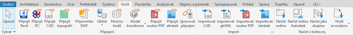

Při vytvoření nebo otevření souboru se zobrazí pás karet. Tento pás obsahuje všechny nástroje, které jsou potřebné k vytvoření projektu nebo rodiny.

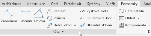

Při změně velikosti okna dojde k automatické úpravě velikosti nástrojů na pásu karet, které se takto přizpůsobí dostupnému prostoru. Díky této funkci jsou při většině použitých velikostí okna vidět všechna tlačítka.
Šipka u názvu panelu znamená, že příslušný panel je možné rozbalit, aby se zobrazily související nástroje a ovládací prvky.

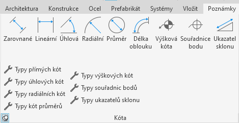

Ve výchozím stavu se rozbalený panel po kliknutí mimo něj automaticky zavře. Chcete-li zachovat panel v rozbaleném stavu, když je zobrazen pás karet, klikněte na ikonu připínáčku v levém dolním rohu rozbaleného panelu.

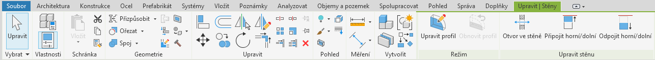

Při používání určitých nástrojů nebo výběru prvků se na kontextové kartě pásu zobrazí nástroje se vztahem k danému nástroji či prvku. Karta se zavře při ukončení nástroje nebo zrušení příslušného výběru.
Zda se kontextová karta automaticky aktivuje nebo má zůstat aktivní již aktuální karta, můžete určit. Dále můžete určit, která karta pásu karet se zobrazí při ukončení nástroje či zrušení výběru.
