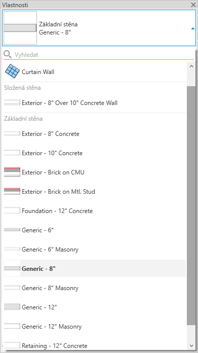

Nástroj Výběr typu identifikuje aktuálně vybraný typ rodiny a umožňuje vybrat v rozevíracím seznamu jiný typ.
Když je aktivní nástroj pro umísťování prvků nebo jsou na kreslicí ploše vybrány prvky téhož typu, zobrazí se v horní části palety Vlastnosti nástroj Výběr typu.
Chcete-li mít k nástroji Výběr typu přístup i v případě, že je paleta Vlastnosti zavřená, klikněte pravým tlačítkem na nástroj Výběr typu a potom klikněte na příkaz Přidat na panel nástrojů Rychlý přístup.
Pokud chcete nástroj Výběr typu zobrazit na kartě Upravit, klikněte na něj pravým tlačítkem na paletě Vlastnosti a potom klikněte na příkaz Přidat·do·pásu·karet·na·kartě·Upravit. Každý výběr prvku se promítne na kartě Upravit.
Pokud kliknete na možnost Výběr typu, zobrazí se pole vyhledávání. Zadáním klíčových slov do pole vyhledávání můžete rychle najít typ obsahu, který potřebujete.
