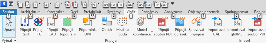

Klávesové zkratky umožňují přístup k nabídce aplikace, panelu nástrojů Rychlý přístup a pásu karet prostřednictvím klávesnice.
Chcete-li zobrazit klávesové zkratky, stiskněte klávesu Alt.
Klávesové zkratky lze využít i k procházení pásu karet. Stisknutím příslušné klávesové zkratky pro pás karet lze aktivovat požadovanou kartu a zobrazit její tlačítka a ovládací prvky. Ve výše uvedeném příkladu zadáním písmene N zobrazte kartu Poznámka.
Pokud má karta na pásu karet rozbalený panel, který obsahuje další nástroje, zadáním příslušné klávesové zkratky zobrazíte panel a místní nápovědu k obsaženým nástrojům.
Chcete-li skrýt klávesové zkratky, stiskněte klávesu ESC.
