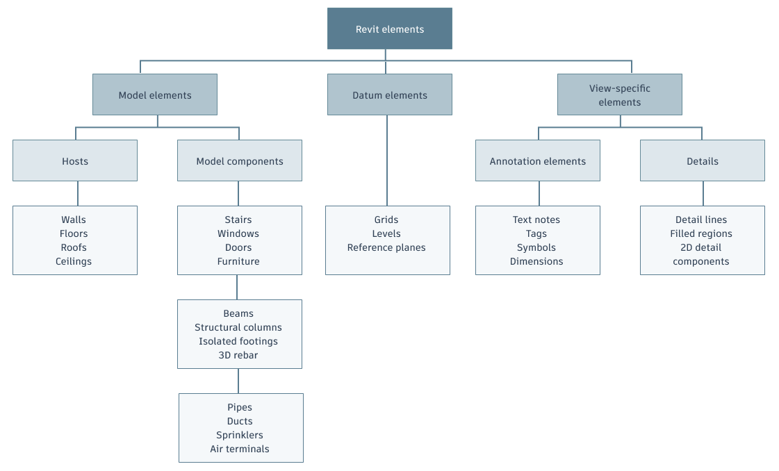

V aplikaci Revit se v projektech používají tři typy prvků: modelové prvky, prvky srovnávacích rovin a prvky specifické pro pohled. Prvky v aplikaci Revit jsou označovány také jako rodiny. Rodina obsahuje geometrické definice prvku a parametry použité u prvku. Každá instance prvku je definována a řízena rodinou.
Příklady:
Prvky srovnávací roviny usnadňují definování kontextu projektu. Prvky srovnávacích rovin jsou například osnovy, úrovně a referenční roviny.
Prvky specifické pro pohled se zobrazují pouze v pohledech, v nichž jsou umístěny. Usnadňují popis nebo dokumentaci modelu. Kóty jsou například prvky specifické pro určitý pohled.
