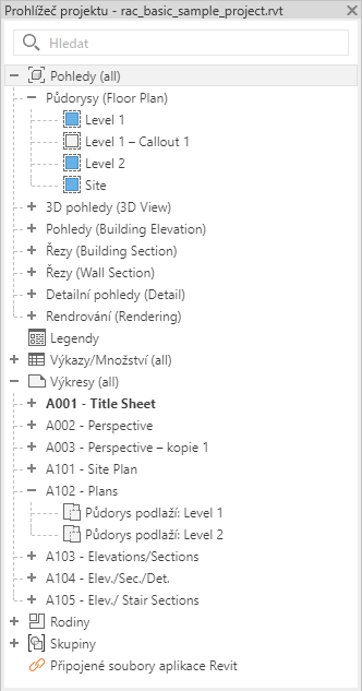

Prohlížeč projektu
Prohlížeč projektu zobrazuje logickou hierarchii všech pohledů, výkazů, výkresů, rodin, skupin a dalších částí aktuálního projektu. Jak postupně rozbalujete a sbalujete jednotlivé větve, zobrazují se položky nižší úrovně.
Chcete-li otevřít Prohlížeč projektu, klikněte na kartu Pohledpanel Oknarozevírací seznam Uživatelské rozhraníProhlížeč projektu, nebo klikněte pravým tlačítkem myši kamkoli na okno aplikace a vyberte příkazy ProhlížečeProhlížeč projektu.
