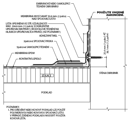

Čáry detailu jsou prvky poznámek. Používají se ke kreslení čar v pohledech. Ke každé čáře detailu je přiřazen styl čáry. Čáry detailu si můžete představit jako sadu per, jež používáte k přidání detailů do pohledu, který nemůžete modelovat. Aby bylo možné lépe vytvořit detaily modelu, zvažte vytvoření stylů čar, které představují různé šířky čar, jež budete potřebovat k vytvoření detailů nebo pohledů schéma/kresba. Obvykle budete potřebovat pět nebo šest různých šířek v rozmezí od 0,1000 mm až 0,7000 mm, abyste získali dobrý výběr šířky pera při tvorbě detailů.
