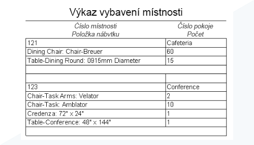

Co je vnořený výkaz?
Vložený výkaz umožňuje vytvořit kategorii výkazu uvnitř výkazu jiné kategorie. Aby bylo možné vytvořit vnořený výkaz, musí být kategorií nejvyšší úrovně místnost, prostor, potrubní systémy, systémy trubek nebo elektrické obvody. Ve výše uvedeném příkladu je výkaz nábytku vložen do výkazu místnosti.

    Pole vybraná pro vnořený výkaz se zobrazí pod jednotlivými řádky v nadřazeném výkazu.
