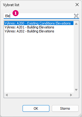

Při přesouvání pohledů na jiný výkres pomocí tohoto nástroje použijte panel vyhledávání v horní části dialogu k rychlému vyhledání cílového výkresu pro pohledy.

  3. V dialogu vyberte cílový výkres.
    Poznámka: K vyhledání cílového výkresu použijte nástroj vyhledávání v horní části dialogu.
  4. Klikněte na tlačítko OK.
