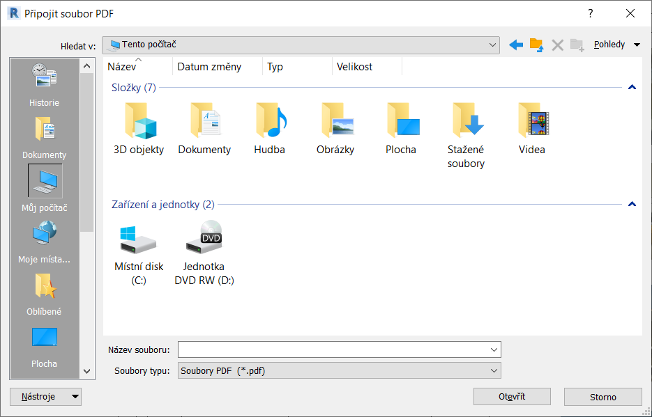

K nástrojům Připojit soubor PDF a Připojit obrázek můžete získat přístup na kartě Vložit na panelu nástrojů aplikace Revit. Po kliknutí na tlačítko Připojit soubor PDF nebo Připojit obrázek se zobrazí dialog, ve kterém můžete vybrat požadovaný obrázek nebo soubor PDF.
Poznámka: Soubory PDF nemůžete připojit v Editoru rodin.
Po výběru souboru klikněte na tlačítko Otevřít. Obrázek nebo soubor PDF nyní můžete umístit kamkoli na panel pohledu aplikace Revit a můžete jej otáčet a měnit jeho velikost.

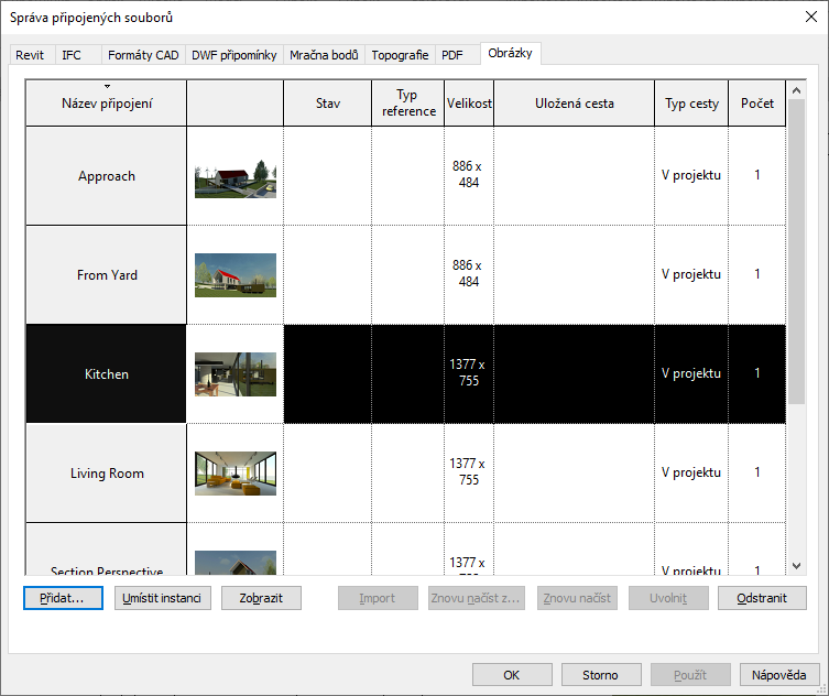

Všechny připojené obrázky a soubory PDF můžete spravovat kliknutím na tlačítko Správa připojených souborů na kartě Vložit.
V dialogu Správa připojených souborů můžete snadno sledovat existující obrázky a soubory PDF.
Pomocí nástroje Správa připojených souborů můžete také odeslat a nahradit existující připojené soubory a obrázky v projektu aplikace Revit. Změny, které provedete v nástroji Správa připojených souborů, aktualizují obrázky a soubory PDF v souborech aplikace Revit vašich kolegů.
